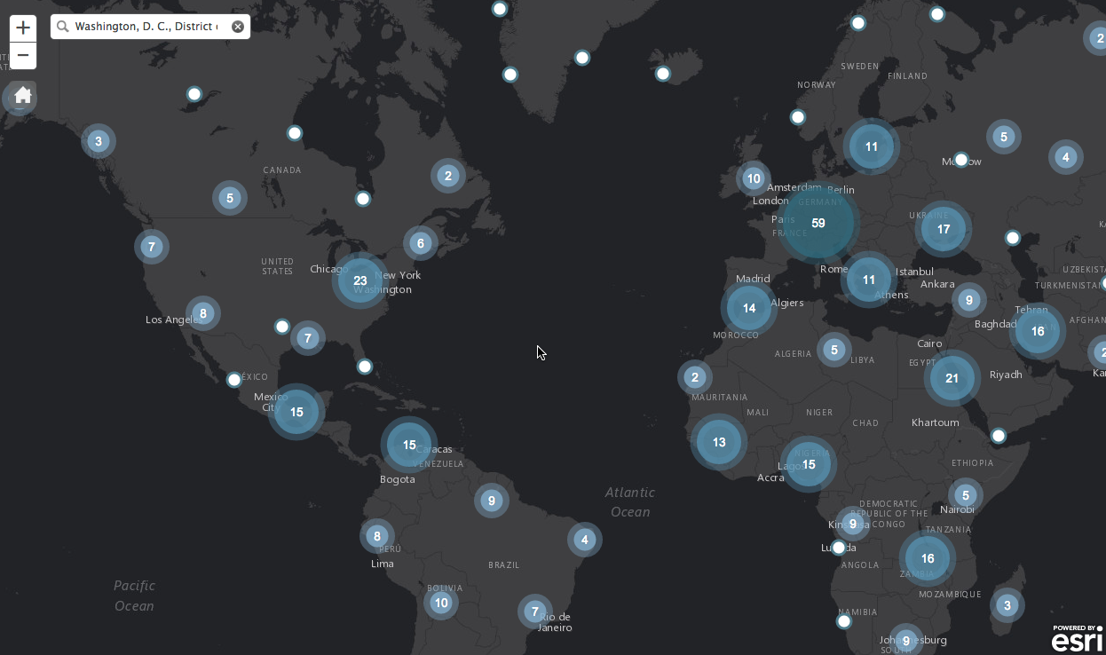

というお声をいただくことがあります。
以下の画像に表示されているような表現ですね。
ポイント データを集約した単一のシンボルと、集約されたポイント数を併せて表示する手法は「クラスター表示」と呼ばれています。
データが膨大にある場合、地図上に単純にポイントとして表示してしまうと、見通しが悪く、有効なデータ ビジュアライゼーションを実現できません。
たとえば、データの範囲が日本全国に及ぶものであれば都道府県単位の縮尺まではクラスター表示で集約するなど、膨大なデータを上手に見せる/伝えるためにはクラスター表示は便利な機能です。
