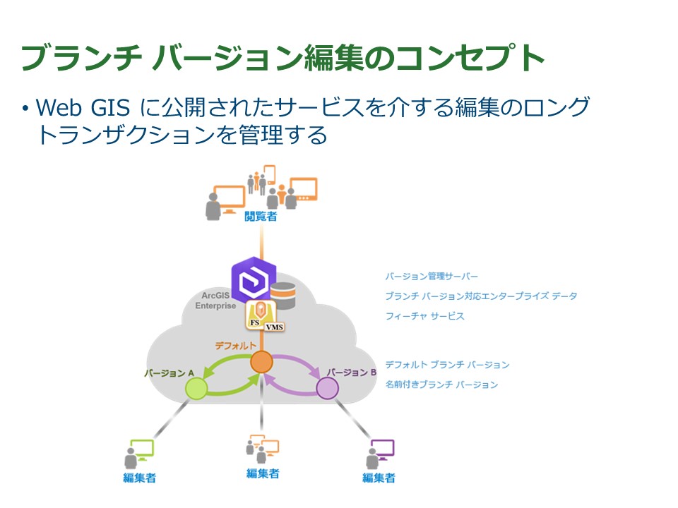

ブランチ バージョンとは何か
ブランチ バージョンは、組織の Web GIS に公開されたフィーチャ サービスを介してロング トランザクション1のマルチ ユーザー編集を可能にする唯一の方法です。
1ロング トランザクション =編集を開始してから、ユーザーが編集を終了するまでを1トランザクションとする。UNDO/REDOができる
ブランチ バージョンでできる事
ブランチ バージョンでは、ArcGIS Pro 2.2 以上のバージョンからブランチ バージョンとして登録したデータを、サービスとして ArcGIS Enterprise に公開することで、そのサービスを ArcGIS Pro で編集する際にバージョン編集ができます。

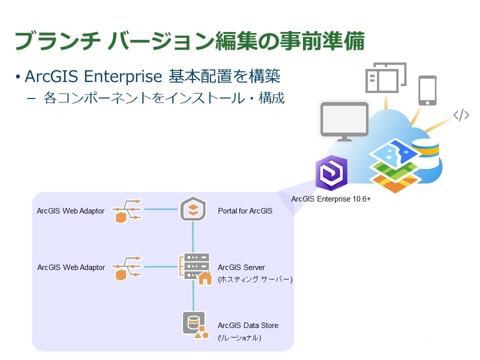

   ①ArcGIS Enterprise (バージョン 10.6.1 以上基本配置を構築
ArcGIS Enterprise の各コンポーネントを 1 台もしくは複数台のマシンにインストールし、コンポーネント同士を連携させ、ArcGIS Enterprise 基本配置を構築します。
ブランチ バージョンの利用においては、タイルキャッシュ データストア の構築は必須ではありません。

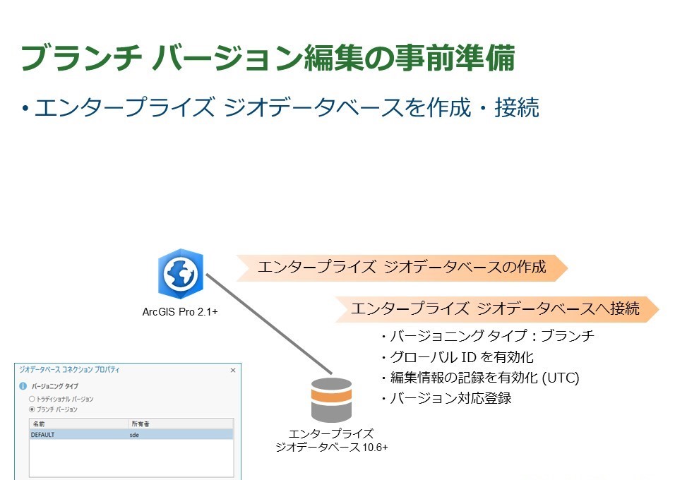

エンタープライズ ジオデータベース (バージョン 10.6.1 以上を作成・接続
[エンタープライズ ジオデータベースの作成] ジオプロセシング ツールや [エンタープライズ ジオデータベースの有効化] ジオプロセシング ツールにより、エンタープライズ ジオデータベースを作成します。
エンタープライズ ジオデータベースへ接続し、以下を実行。
  • エンタープライズ ジオデータベースにブランチ バージョンとして公開するデータを用意する
  • ジオデータベース コネクション プロパティでバージョニング タイプを [ブランチ バージョン] に変更
  • データセットを右クリックし、[管理] → [Global ID の追加] あるいは [Global ID の追加] ジオプロセシング ツールにより、Global ID を追加
  • データセットを右クリックし、[管理] → [編集情報の記録を有効化] あるいは [編集情報の記録を有効化] ジオプロセシング ツールにより、編集情報の記録を UTC で有効化
  • データセットを右クリックし、[管理] [バージョン対応登録] あるいは [バージョン対応登録] ジオプロセシング ツールにより、バージョン対応登録

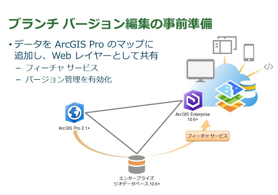

データを ArcGIS Pro のマップに追加し、Web レイヤーとして共有
ブランチ バージョン対応登録したデータセットを ArcGIS Pro のマップに追加し、ArcGIS Pro の [共有] タブ → [Web レイヤー] → [Web レイヤーの公開] を選択します。
[Web レイヤーとして共有] ウィンドウで以下のように設定し、公開します。
  [一般] タブ
  • データで「登録済みデータを参照」にチェック
            ※ 事前にデータセットのデータベース接続を ArcGIS Server のデータストアに登録
  • レイヤー タイプで「フィーチャ」にチェック
[構成] タブ
  • ケーパビリティで「バージョン管理」にチェック
