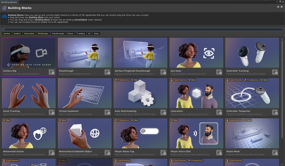

導入が完了すると、ツールバーに [Oculus] が追加されます。
[Oculus] > [
ツール] > [Building Blocks] と進むと、Building Blocks のウィンドウが開きます。
Building Blocks ウィンドウBuilding Blocks ウィンドウ

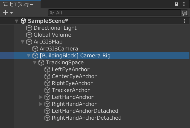

左上にある [Camera Rig] パネルの右下の追加ボタンを押すと、Camera Rig がヒエラルキーに追加されます。
追加された Camera Rig は、ArcGIS Map の子オブジェクトとすることをおすすめします。ArcGISMap の子オブジェクトは、ArcGIS Location Component を利用することで、現実世界での座標を使った位置指定をすることができます。
Camera Rig 追加 (ArcGISMap の子オブジェクト)Camera Rig 追加 (ArcGISMap の子オブジェクト)

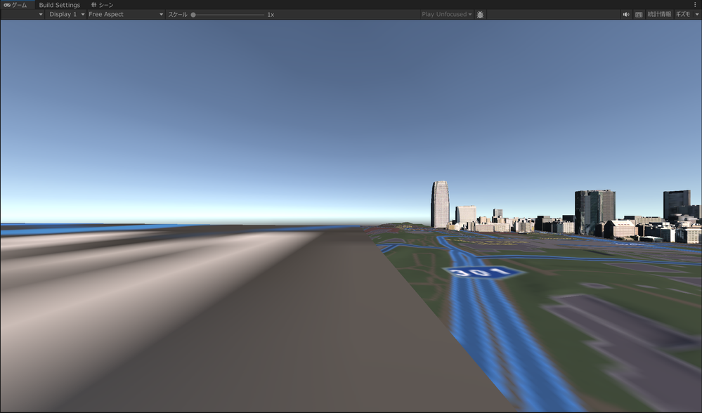

 それどころか、ベースマップの描画も崩れてしまいました。
ゲーム起動時(描画失敗)ゲーム起動時(描画失敗)
これは、レンダリングされるタイルとシーンを決定するために ArcGISCamera が利用されているためです。
このような事態を回避するためには、ArcGISCamera の視界が Camera Rig の視界より広く、Camera Rig が捉えているものを同様に捉えておく必要があります。
