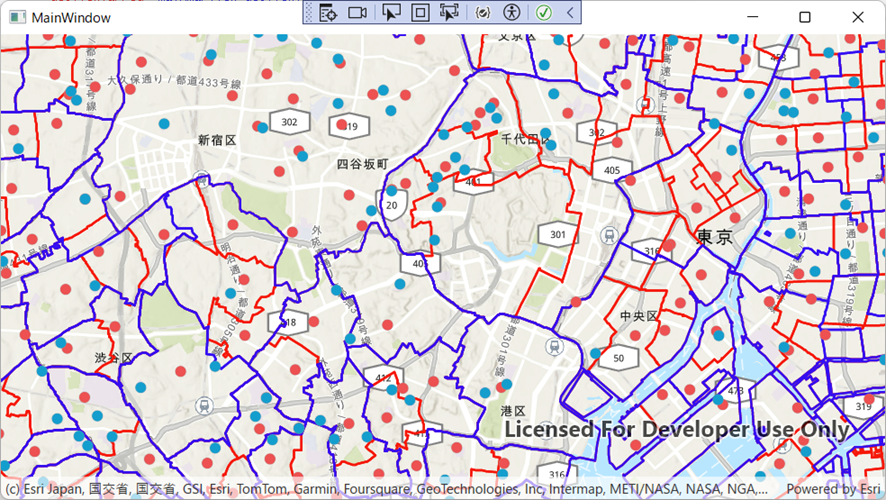

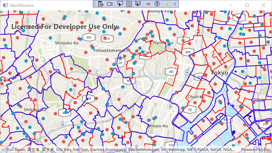

4. アプリを実行して、マップが表示されるか確認します。この時点では、ベースマップの地名ラベルが英語で表示されています。

6. 再度アプリを実行して、マップが表示されるか確認します。ベースマップの地名ラベルが日本語(アプリを実行する OS のロケールの言語)で表示されています。
