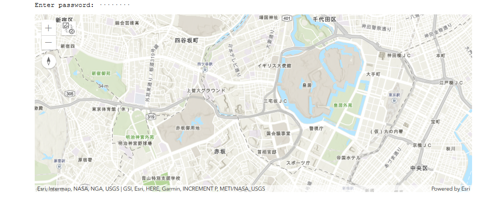

まずは、ジオコーディング結果を表示するマップ ウィジェットを表示します。
# インポート
from arcgis.geocoding import geocode
from arcgis.gis import GIS
# 地図の表示
gis = GIS("ポータルの URL", "ユーザー名", "パスワード")
map = gis.map("東京都千代田区平河町")
map

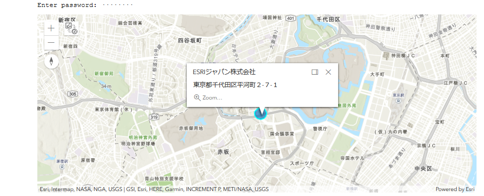

最後にジオコーディング結果の location キーに含まれる XY の情報を使用してマップ ウィジェットに表示します。
以下のコードではポップアップを設定して draw() メソッドの引数にジオコーディング結果の location (esrij['location']) を設定し、マップ ウィジェットに描画しています。また、ここではシンボルを見やすいように調整しています。
# ポップアップを追加しマップ ウィジェットに描画
popup = {"title" : "ESRIジャパン株式会社",
"content" : esrij['address']}
# シンボルを設定
symbol = {"color":[0,0,128,128],
"size":18,
"type":"esriSMS",
"style":"esriSMSCircle",
"outline":{"color":[0,0,128,255],
"width":1,
"type":"esriSLS",
"style":"esriSLSSolid"}}
map.draw(esrij['location'], popup, symbol=symbol)
マップ ウィジェットを確認するとジオコーディングの結果が表示されます。表示されたポイントをクリックしてポップアップも確認してみましょう。

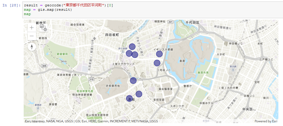

以下の例では、東京都千代田区平河町のジオコーディング結果のエクステント内にある病院を検索しています。

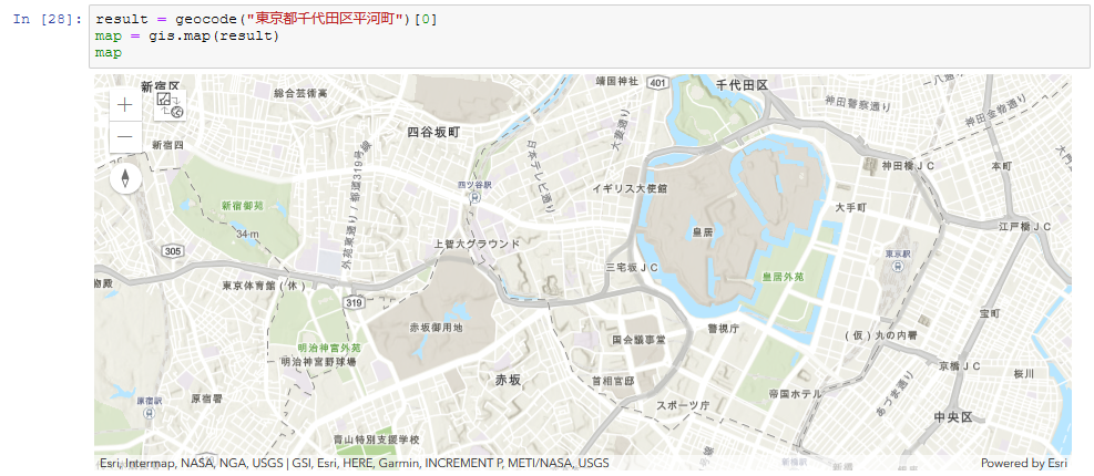

まず、東京都千代田区平河町でジオコーディングを行いマップ ウィジェットを表示します
result = geocode("東京都千代田区平河町")[0]
map = gis.map(result['address'])
map
先ほどご紹介したようジオコーディング結果の辞書 (dictionary) にはエクステントの情報 (result[‘extent’]) が含まれています。
以下のコードでは、ジオコーディング結果から取得したエクステント (result[‘extent’]) をgeocode() メソッドのsearch_extent パラメーターに指定して検索範囲を東京都千代田区平河町のジオコーディング結果のエクステント内に絞り込んでいます。
# 平河町周辺の病院をジオコーディング
# ArcGIS World Geocoding Service を用いて郵便局、病院など不特定のPOIを検索する際は英単語で行うことをおすすめします。
# 平河町周辺の病院をジオコーディング
hospitals = geocode("hospital", search_extent = result['extent'])
# マップ ウィジェットに描画
for hospital in hospitals:
map.draw(hospital['location'], symbol = symbol)

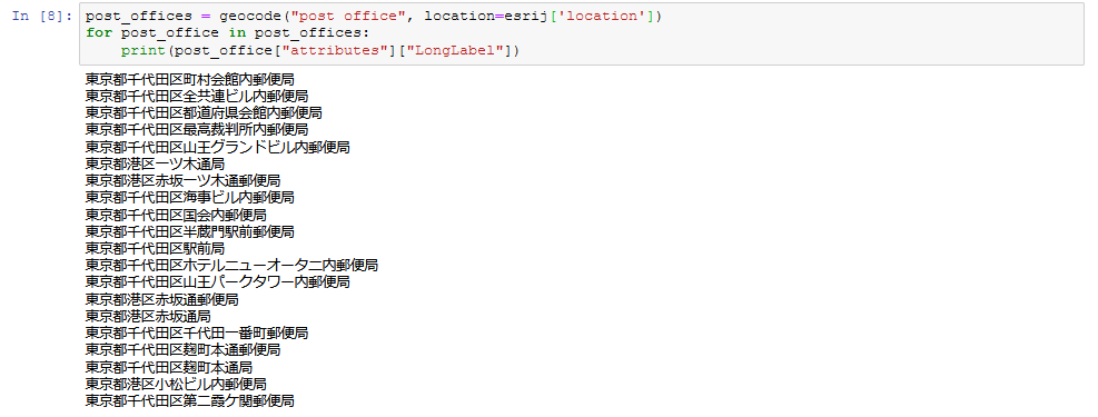

以下の例では東京都千代田区平河町2-7-1 をジオコーディングし、その座標を location に指定して郵便局を検索しています。
# 中心となる地点をジオコーディング
esrij = geocode("東京都千代田区平河町2-7-1")[0]
esrij['location']
location パラメーター上記のジオコーディング結果の XY 座標 (esrij['location'])を指定し、郵便局を検索します。
post_offices = geocode("post office", location=esrij['location'])
for post_office in post_offices:
print(post_office["attributes"]["LongLabel"])

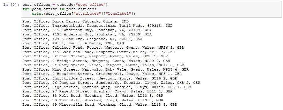

比較のために location パラメーターを指定せずに実行してみましょう。この場合、東京都千代田区平河町2-7-1 の座標からの近さは表示順に影響を与えなくなります。そのため、海外の郵便局が上位に表示されます。
post_offices = geocode("post office")
