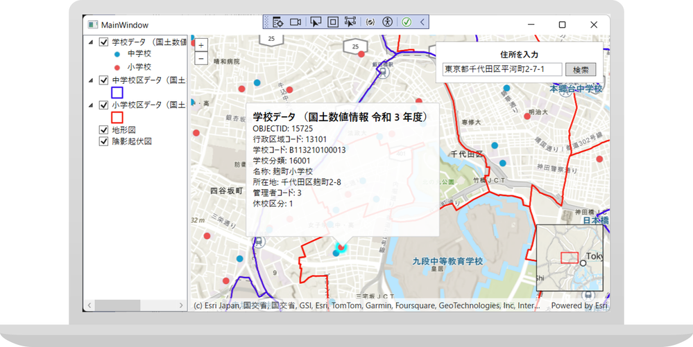

「デスクトップ地図アプリ開発」シリーズの第2弾の記事です。
2弾では、第1弾で作成した Web マップを表示するアプリを開発するための準備として、ArcGIS Maps SDK for .NET(以下、SDK)の Visual Studio 機能拡張のインストールと Visual Studio プロジェクトの作成を行います。本記事では Visual Studio を使用して WPF デスクトップ アプリを開発します。
